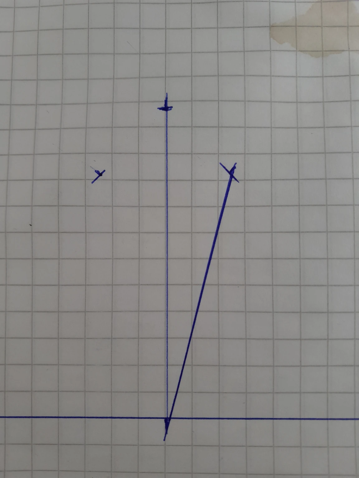

Lainaus käyttäjältä: konenikkari - 04.10.25 - klo:19:43https://kuvituksia.kuvat.fi/kuvat/Skootterit/Aatteleppa%20ite.jpg?img=img2048
Eli tosipieni vaikuttaa, koska mm halkaisija ja kehänpituus jne.....
1mm lyhennyksellä säde kasvaa n.1,87mm
ja halkaisija 3,94mm sekä kehänpituus n.12,37mm
Tuossa oletuksena 30 asteen hihna.
 ;D  Hikistä saunapäivää.
