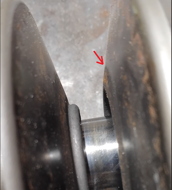

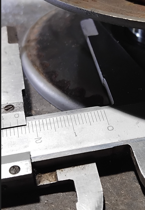

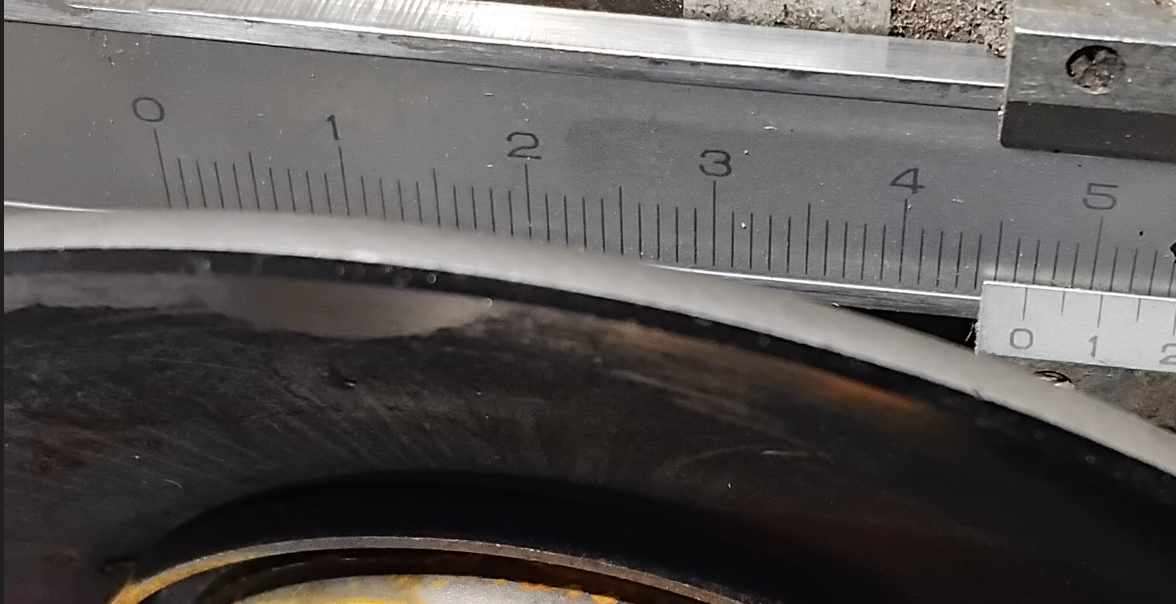

tuossa näyttäs olevan raja mitä hihna sisenee takavarissa 37.5mm holkilla ilman prikkaa, varaa näytti olevan alle sentti, ehkä 7mm ettei se ota tonne "kuoppaan"
tuon sisimmän rinkulan läpimitta (vaimikäsenytoli) on noin 46.7mm, hihna mahtuu just sopivasti tohon rinkulan päälle kun vari on täysin auki, mitä se ei mun käsittääkseni koskaan tee kun kytkin on siinä välissä
tuo merkkaamani raja noin 24.8mm ulkokehästä, läpimitta joku 120.5mm
kai noilla mitoilla jotain pystyy laskeskelamaan, itellä tais jäädä lyhyt matikka kesken

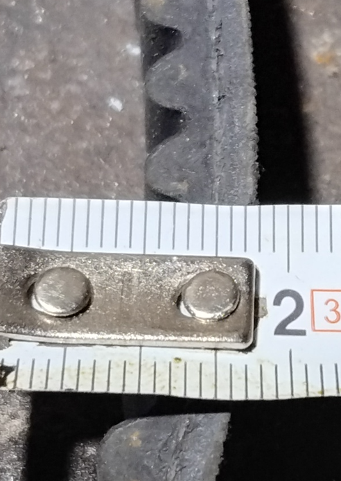

ainiin hihnan paksuus 8mm, en tiedä miten kulahtanu tää on

ei näy miten ylös, mut vari kun oli auki ja kattelin miten hihna rullaa niin tyhjäkäynnillä ei mielestäni kovinkaan ylös mee, tuossa ei ollut ylhäälle merkkaanunut kuin kohta mihin hihna oli ruostunut kiinni, ilmeisesti ei ollut pojilla edes kone käynnistynyt
ymmärsit väärin, halkaisija 120mm, miinus 25mm tohon kuluneeseen kohtaan, eli punasen nuolen kohille, se että hihnaa saisi syvemmälle taka variin vaatisi 2t hihna joka on millin kapeampi, tai hyvän sorvin, siinä olisi pikkasen reilu milli varaa vielä tulla ulospäin, mut kytkin ottaa vastaan, en tiedä onko feikki "originaali" tarvike kytkin vaiko ihan aito, mutta sen paksuus estää sen kokonaan aukeamisen
