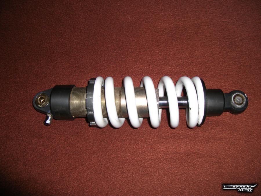

Skootteri1
Mistä kohtaa sitä ruuvataan? Kun nyt se on aika jäykkä yksin ajaessa niin pitäisi vähän löysentää.
VariJari
Lainaus käyttäjältä: Skootteri1 - 01.08.12 - klo:13:13
Siellä on sellainen iso mutteri tai kaksi jolla jousen päätä siirretään suhteessa iskarin kiinnityskohtaan (sillä työkalulla siis "mutteria" pyöritetään) Valitettavasti se ei vaikuta jousen jäykkyyteen vaan liikuttaa sitä jousen kiinnityskohtaa että perä ei pohjaa suuremmalla kuormalla tai perä ei ole liian korkealla hyvin pienellä kuormalla.
(mutteri varmaan kuten tuossa http://www.motot.net/talli/kuvat/o/2/15738/509496_full.jpg )

Käännät säätöä alimpaan koloon liki jousta, eli jousi "löysenee"..
Silloin on pisimmillään tuo jousi..
Skootteri1
Meneekö se käsin säätämällä vai pitääkö käyttää sitä työkalua? Jos pitää niin miten?
#445

"Käännät säätöä alimpaan koloon liki jousta, eli jousi "löysenee"..
Silloin on pisimmillään tuo jousi.."
Käsinkin säätö onnistuu helpommin
kun takapyörä on ilmassa ;)
