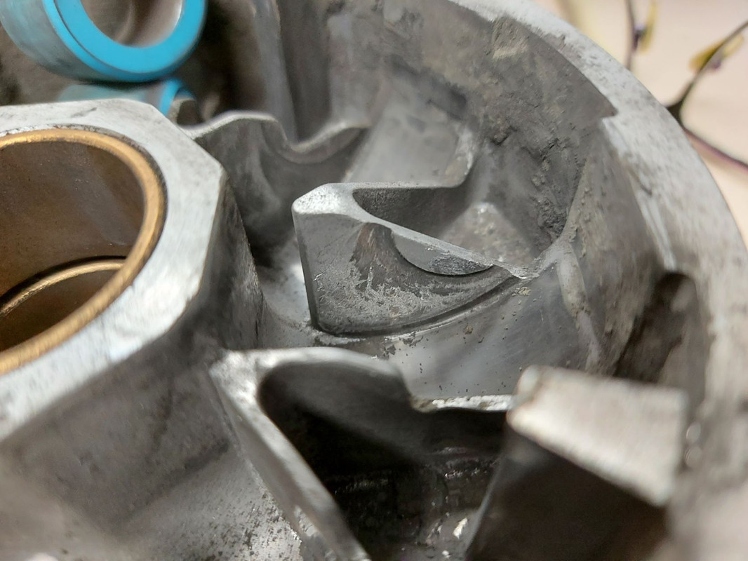

Mutta tässä Pösössä näyttäs olevan merkkihuollon jäljiltä väärin päin nuo rullat. Variaattori on Pösössä vasemmalla puolella ja kuvan puolelta katsottuna rullakuppi pyörii myötäpäivään. Rullat on siinä siten päin kuin ne olikin.
kestosippi
#6
Nyt kun tutkin vähän tarkemmin tuota rullakuppia niin onhan ne rullat jyrsineet rullapesien seinämiä kun ovat noin 25 000km olleet väärin päin pesissään.
Kuvassa pahin pesä.
On siis toinenkin syy vaihtaa ne Pulley-malliset painot. Ei jyrsi ainakaan samasta paikasta lisää.

Suosittelen tuon rullakupin perusteellista puhdistamista ja
tasoita kuitenkin ennen uusien liukupalojen asennusta
tuota pintaa joka on pahiten kärsinyt.
Jos budjetti kestää, ja paljon on kilometrejä edessä, hanki uusi.
On se jo kulunut muiltakin osin.

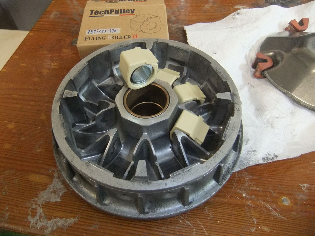

Nyt on mulla pösössä TechPulley 19 grammaiset painot ja uusi hihna. Kyllä muuttui Pösön liikkeellelähtö huomattavasti mieluisammaksi.
Kierrokset nousee normilähdössö noin neljään tonniin ja pysyy siinä vauhdin noustessa tasaisen varmasti noin seitsämäänkymppiin tasakierroksilla. Sitten jos väännän lisää kaasua niin todellinen vauhti on noin 80kmh kierrosten ollessa 4500rpm. Satasen vauhdissa ollaan noin 5000rpm kierroksilla.
Hidastaessakin tuntuu pelaavan hyvin tuo variaattori.
Lähdössä nykyiset suuremmat kierrokset tasoittavat tärinöitä ja tuntuu mukavammalta. Mielestäni onnistunut modaus variaattorille. Kiitos kannustuksesta.
En tuota viottunutta rullakuppia halunnut hioa tasaiseksi koska se rullapotero olisi tullut väljemmäksi jos olisin hionut. Kuitenkin tämä uusi TechPulley-paino on ihan eri muotoinen ja se liukuu tuon entisen pyöreän rullan tekemän kolon yli sujuvasti ilman mitään takertelua. TechPulleyssä on vieläpä pienet ohjaussiivekkeet jotka pitää painon aina oikeassa asennossa rullakupin poterossa.
Tuon 19g painon valitsin Mr.Pulleyn suositustaulukosta. Kevyempiä en hirvannut tilata kun originaalit pyöreät rullat oli ~23g
