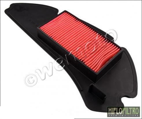

Koneen ilmansuodatin on kertakäyttöinen, muovirunkoinen ja siinä keskellä on samantyylistä "ryppypaperia" kuin auton filtterissä.
