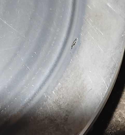

oli hetken semmonen urautunu ja kulahtanu, jotain .2 -.3mm syvällä kulumalla oleva etu kuppi siin varissa kiinni, katos se lyhyemmän holkin tuoma "viides vaihde", eikä siihen näkyny tulleen mitään osumia, joten laitoin vähemmän kuluneen takas kii, kerron sit jos vari räjähtää alle. mut eiköhän ne osumat tullu siit rikkinäisest kytkimest
jos joku osaa kertoo enemmän niin oisin kiitollinen

alun perin etulautases oli pieni murtuma, nyt kun kytkin oli paskana jotain pari viikkoa ja lyhyempi holkki niin murtumia on tullut pari lisää, ei voi tietää kummastako on tullu vai kummastakin
kytkimestä oli jouset täysin loppu ja kumit turvonnu, menin avaamaan sen ja sorkkimaan niin meni vielä huonommaks, nyt uus tarvike kytkin sisäs, uus etulautanen joskus viikon päästä kiinni, pitänee avaa se joskus kuukauden päästä sit uusiks ja kattoo meneekö seki rikki, se puol millii jonkin verran piristi huippuja mut tiedä sitten onko väärti

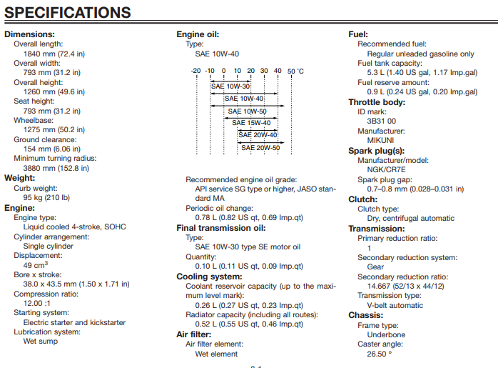

jos joku tätä lukee niin neossin kuiva perä vetää 120ml ja märkä 100ml, ohjekirjojen mukaan
4tahti moottori imasee noin 0.75l märkänä, 2 tahti 1.5l
ja vaikka kaikki neossin ohjekirjat väittää että vaihteistoon menee moottoriöljyä niin uskallan jo nyt väittää vastaan, minkään muun mallin kirjoissa ei oo "engine oil" mainintaa, vaan hypoid ja yamalube transoil vähän riippuen kielestä ja mallista
