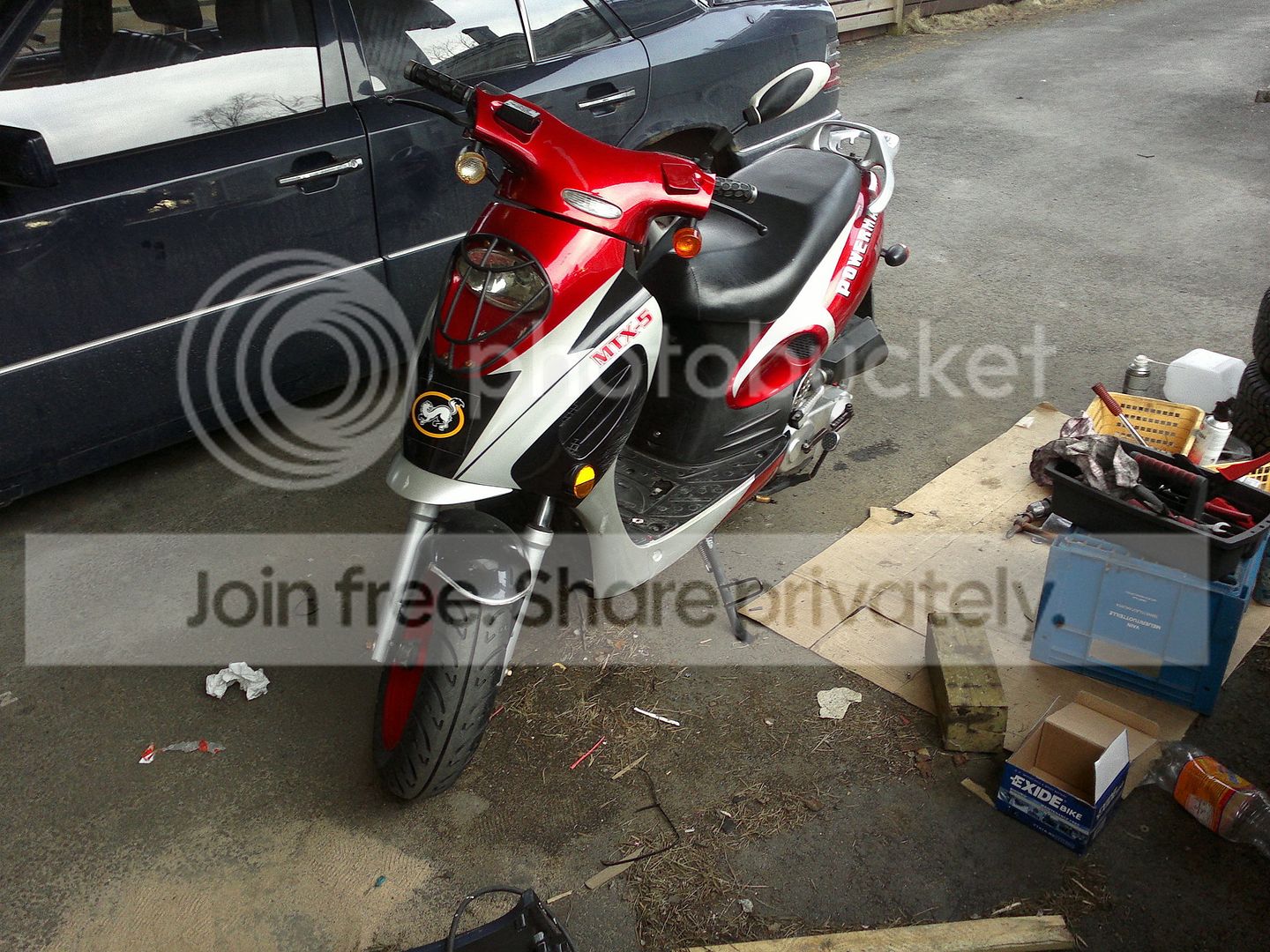

Tietysti kun halavalla ostaa niin remonttiakin saapi tehhä, semmonen normaali käyttöönottohuolto :P

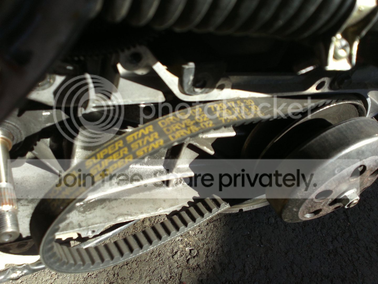

Variaattoria tutkailin, epäilin että olisiko ollut liian lyhyt hihna, mutta kuulemma tuo on just kohilleen :?
Purkiin ja puhistin ykkösvariaattorin, samoin tuon hoodin muutenkin, korjasin käynnistinpolkimen, oli seekeri lipsahtanut, voitelin kaikki paikat mitä tuolla tuntu semmosta kaipaavan

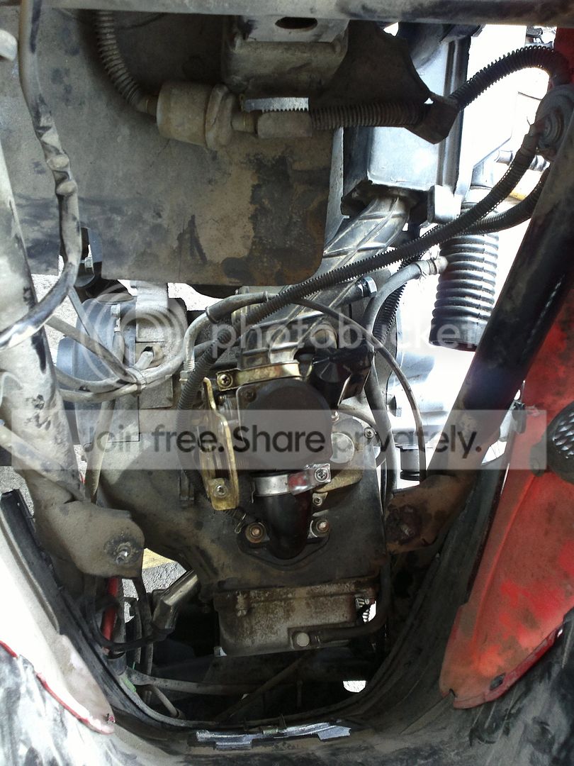

Sitten konepuolelle, heti havaitsin tuon imukurkun meleko huolella pykineeksi, elikkäs uusittavien listalle. Säätelin venttiilit, revin saastelaitteet mäjelle ja tulppasin niille lähtevän pakokanavan. Pakopuolella olikin venttiilivälys toista kymppiä, timmasin lähemmäs totuutta.
Ilmanputsarin pesin, tässä olikin uskottavampi filtteri kun kinroadissa.

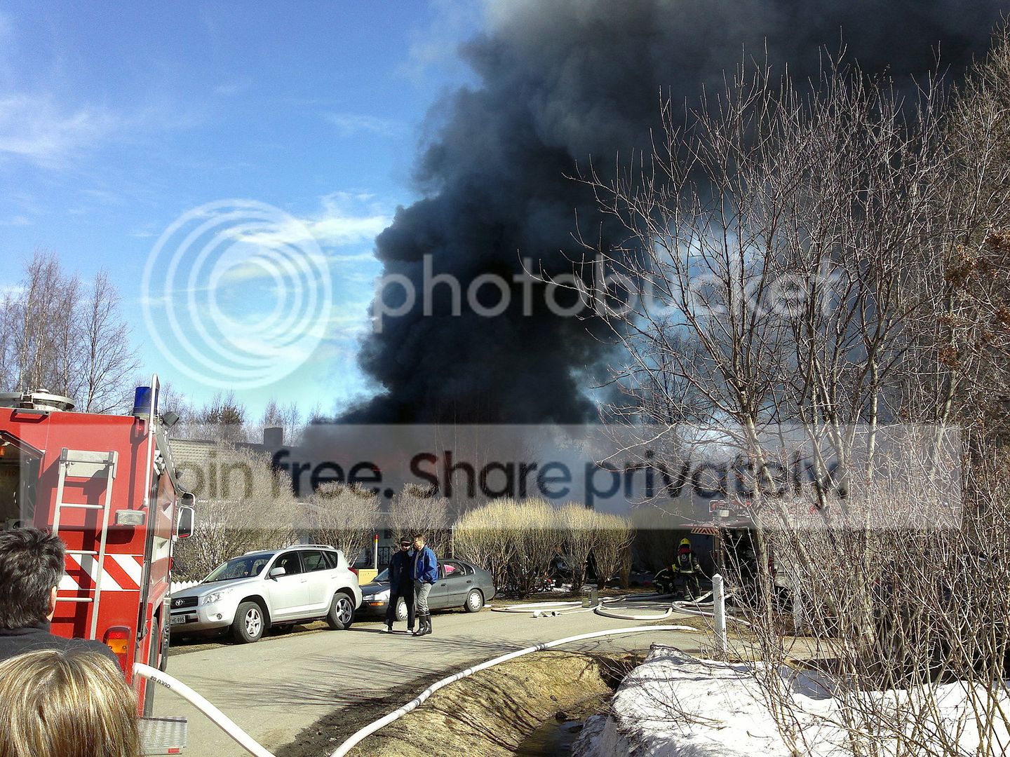

Yhessä vaiheessa tuossa Vappuaamupäivästä aloin haistella että savu käryää jostain, ja kohta alkoi paloautoja lappaa ohitte, lähdinpä uteliaisuuttani kahtelemaan että missä pallaa
Olipa surkia näky, erään jokkisharrastajan talon yhteydessä oleva talli siellä roihusi :(
Mikä lie räjähellyt, välillä kuului ihan sarjana semmoisia teräviä räjähdyksiä varmaan toistakymmentä tuolta palopaikalta :?

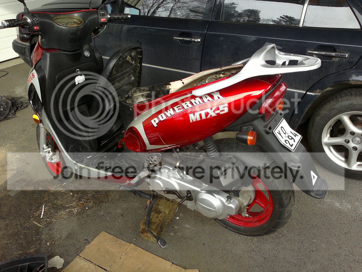

Tuossa on uutta imukurkkua paikoillaan ja saastelaitteet on jo uhrattu tehon jumalalle kevennyksen nimissä

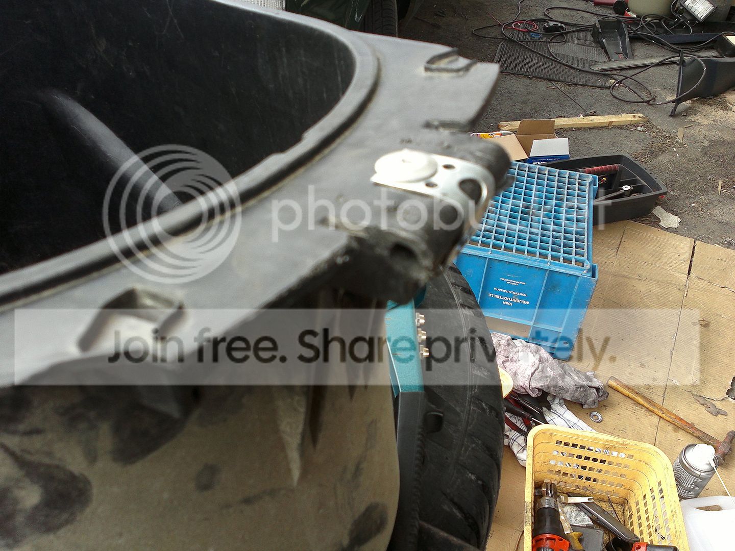

Katteethan näissä on tietysti aina murusina jostain kohden, niitä sai harsia
Tuolta puuttuu tuo alakate kokonaan, mistähän löytäs harsimiskelpoisen? Uus makssaa rahhaa :oops:
Vessanpytyn sarantkin oli menneet särki, piti patentoida reikälistalla ja popparilla korjausta, hyvä tuli :)
Sähköremppaa pääsi kanssa harrastelemaan muunmuassa jarruvalojen kanssa sekä pääsulake vaihtui lattatyyppiseksi. Akun uusin, nyt lähtee napista käyntiin 8) Etenkin kun samalla vaihtelin vakikipinägeneraattorin tehoversioon ja tulpan iridiumkryptoniittitulpaksi ;D

Ykkösvariaattorissa ei ole mitään ilmeistä vikkaa, on purettu ja puhdistettu, ja siellä on 5.5g rullat eli sen puolesta pitäisi päästä ottamaan kiekkaa. Kakkosvarin käytin irtaallaan, mutta eipä siittä purkamatta saanut mitään seleville enkä viihtinyt alkaa palottelemaan. Päällepäin näytti kuiten ehjältä ja jousi tuntui hyvinkin jämäkältä.
Olen tuossa kuiten pohdiskellut että ilmiö kait voisi syntyä jos kakkosvari jumittaisi auki, silloinhan kun ykkönen kierrosten noustessa pääsisi sulkeutumaan liikaa niin siellä olisi liian pitkä välitys päällänsä.

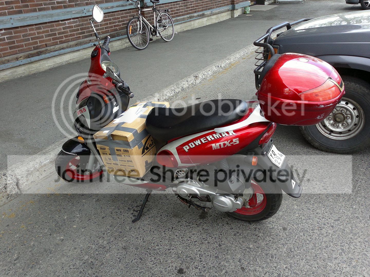

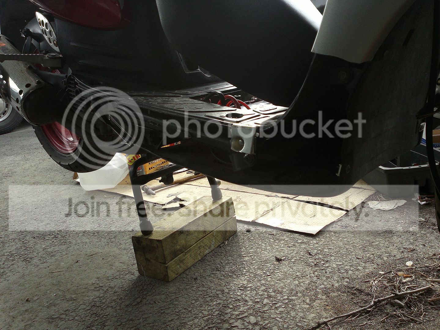

Yiyingi on hyvä myös pienlogistiikassa, tässäpä kuljetustehtävänä Mersun syöttöpumppu matkahuollosta kotipajalle 8)
Ihte joutuuin istumaan penkin takaosassa ja pitämään jalakoja matkustajan jalkatapeilla ;D

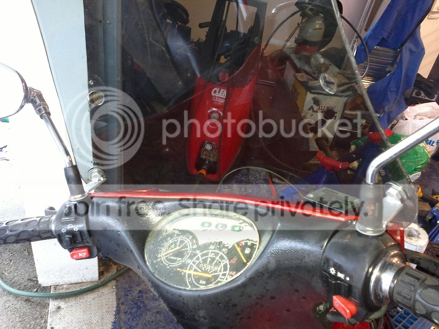

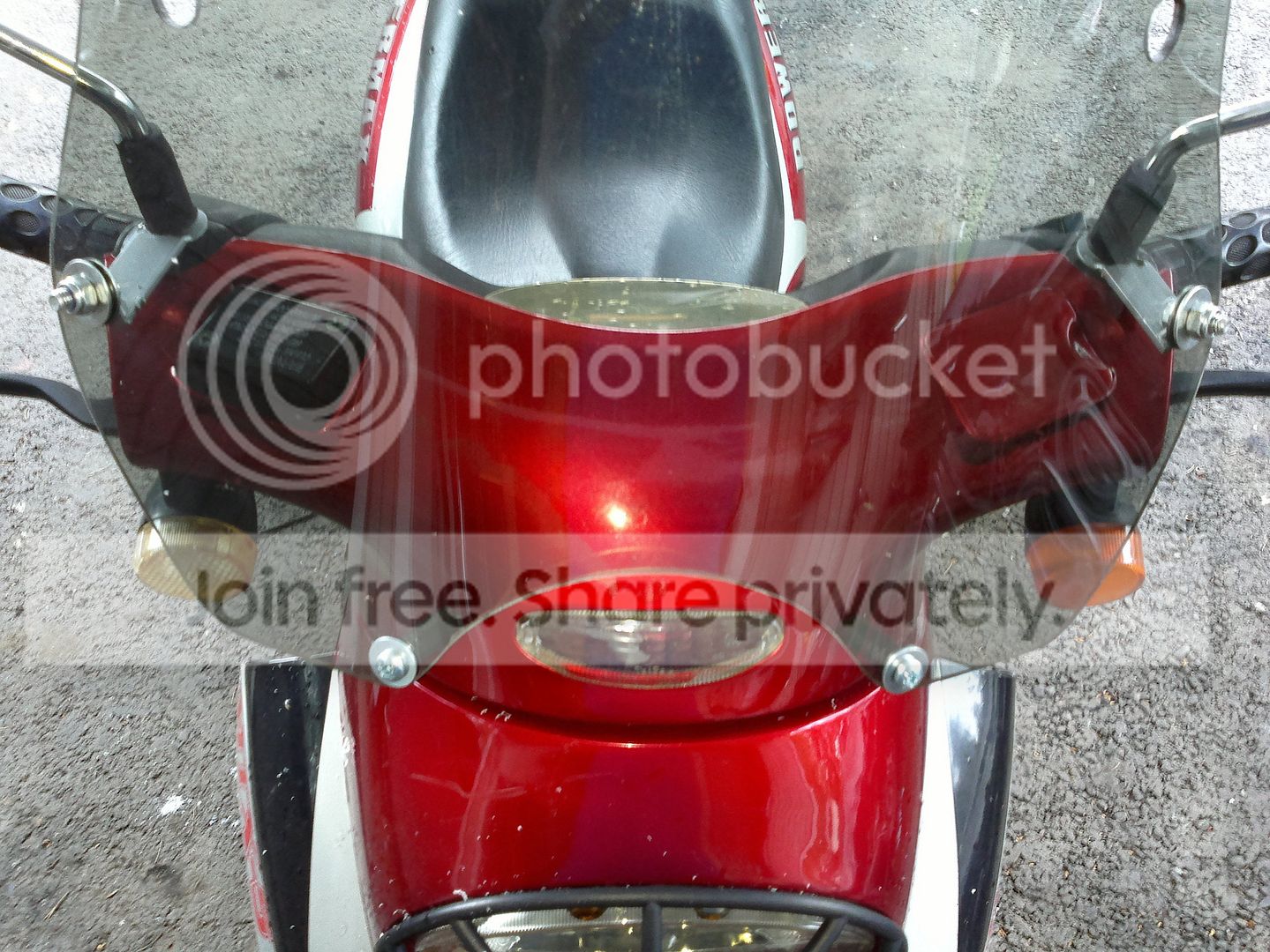

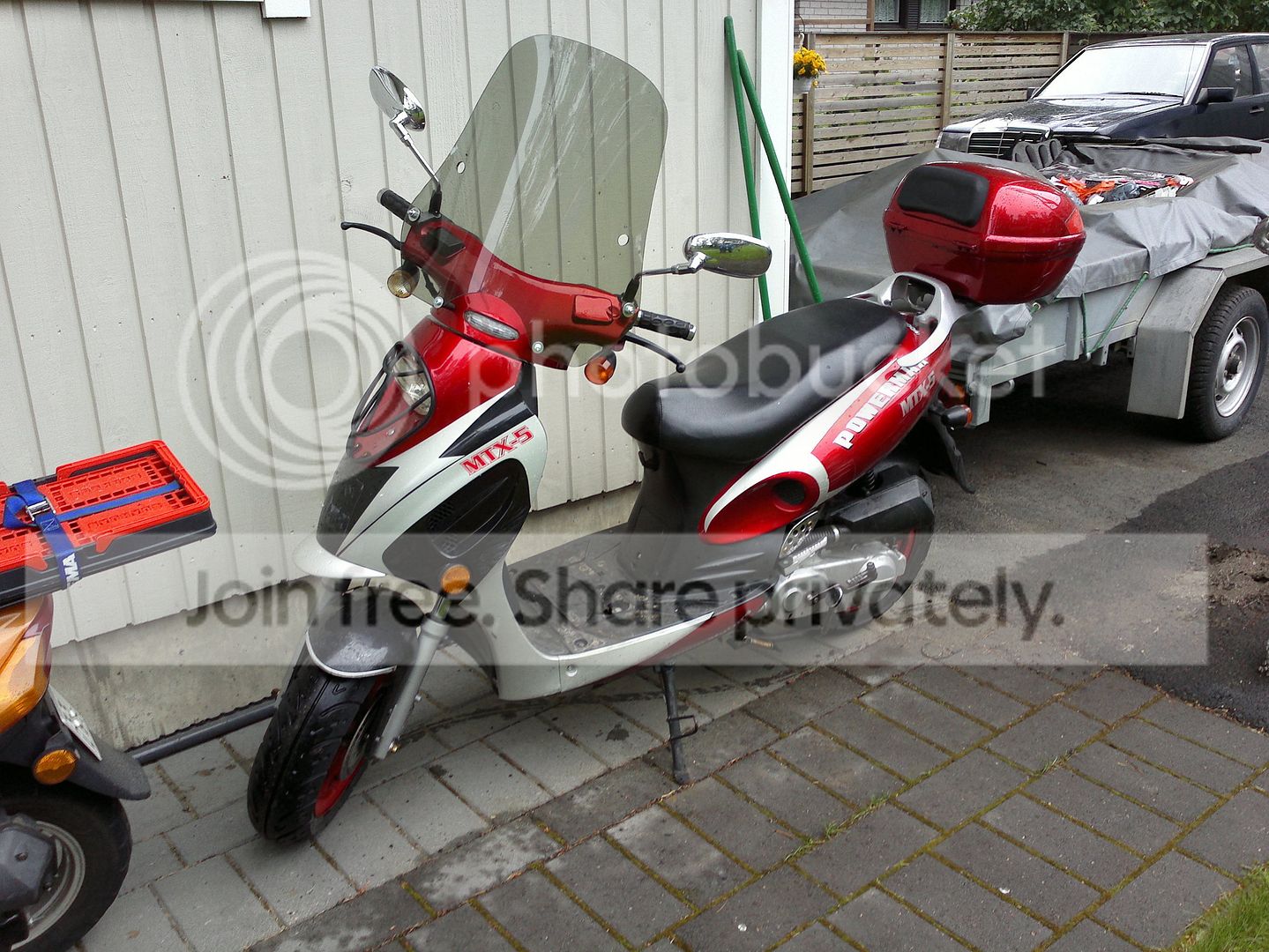

Kaverilta saatu visiiri odotteli asennustaan, joten eikun toimeen :idea:

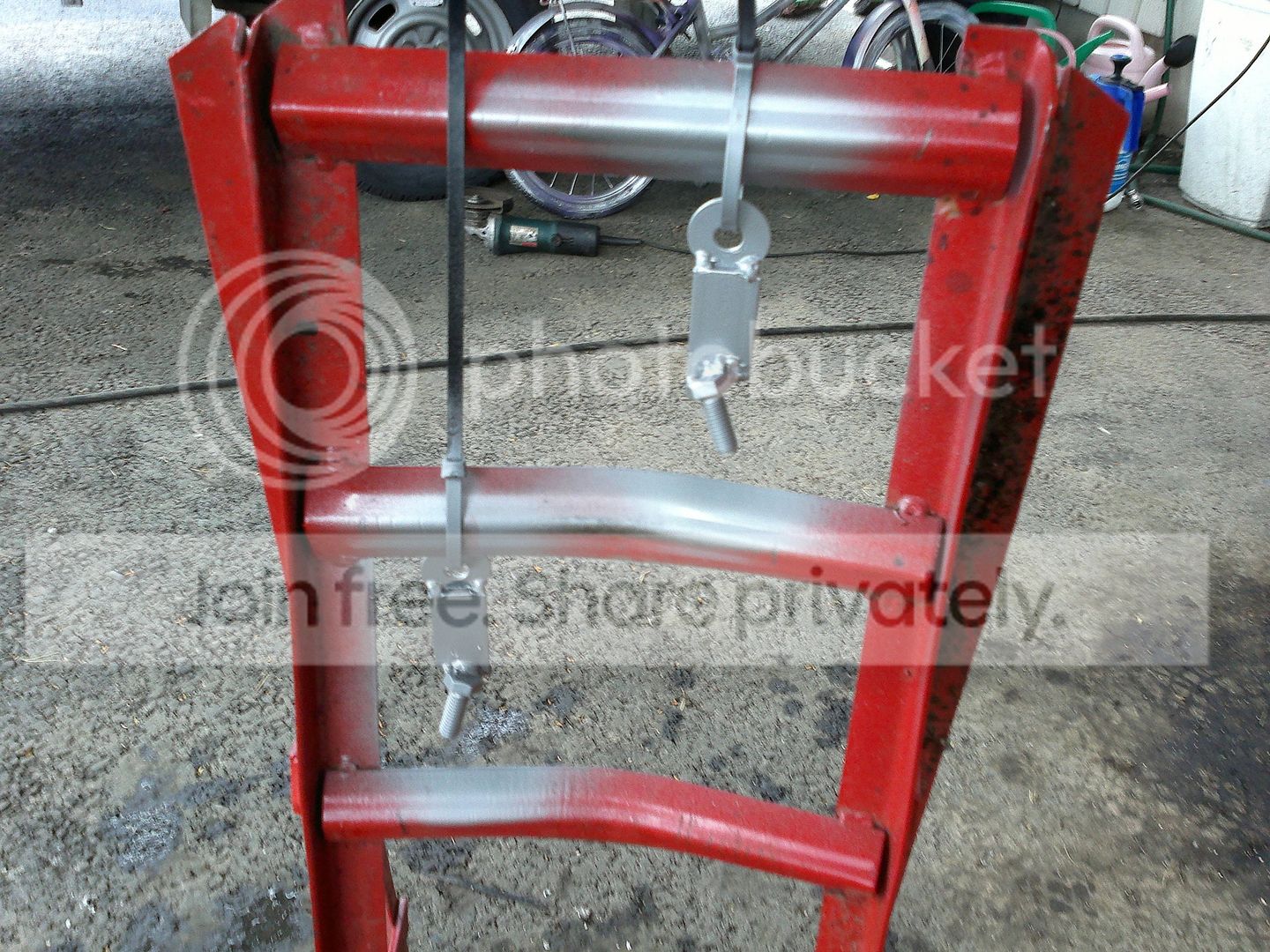

Tein peilien kiinnikkeisiin tuommoiset lattarautapätkät korilaattoihin hitsattuna, suorastaan sarvet
Sitten kairasin visiiriin pari uutta reikää ja pulttasin niihin M8 pultit korilaatoilla, heppasin ja hitsasin neth kohdilleen noihin lattaraudanpätkiin, tässä siis kiinnikkeet maalauksessa
Noin se klasi siihen asettu
Testilenkillä totesin että pelkästään näillä kiinnitettynä visiiri tärisee jonkin verran joten kairasin vielä pari reikää lisää ja laitoin 6mm pitkillä puuruuveilla pleksin kiinni alapäästään
Tuolla katteen ja pleksin välissä on 6mm polttoaineletkua pätkät toimimassa holkkeina
Uusi testilenkki paljasti tilanteen parantuneen huomattavasti, visiiri oli oikein tukevan oloisesti paikallaan. Tuo antaa juuri sopivasti suojaa ettei vinkka puhalla rintaan, kaulaan tai suuhun, nyt voipi ajella lyhythihasella paijalla käyttäen kirpputorilta vitosella ostettua puolivisiirikypärää mallia Judge Dredd
Lopputulos näyttääpi tältä:

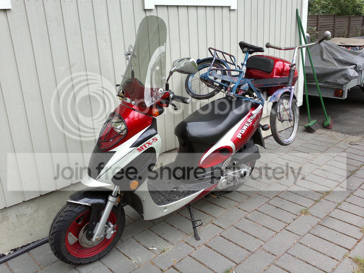

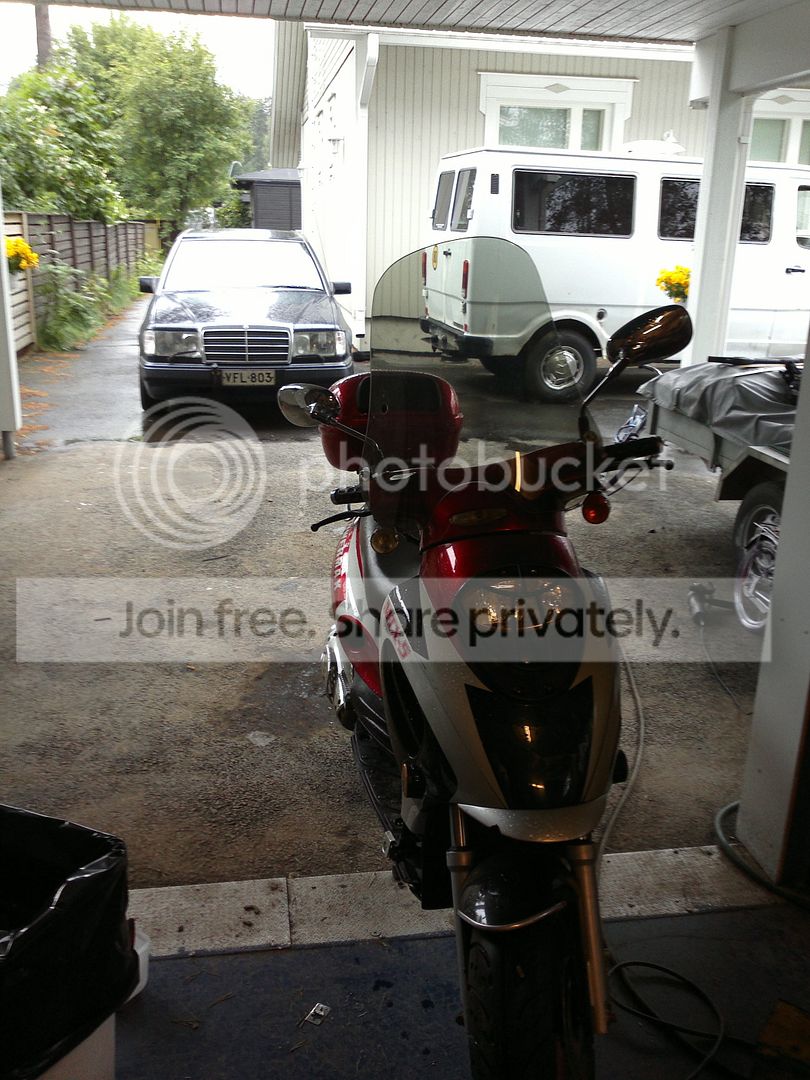

Tänä aamuna päryytin matkahuoltoon tällaisessa lastissa
Että oisko voinu pihassa olevalla pakettiautolla viijä tuon pikkufillarin? Mitäs hauskaa siinä olisi ollut? ???
