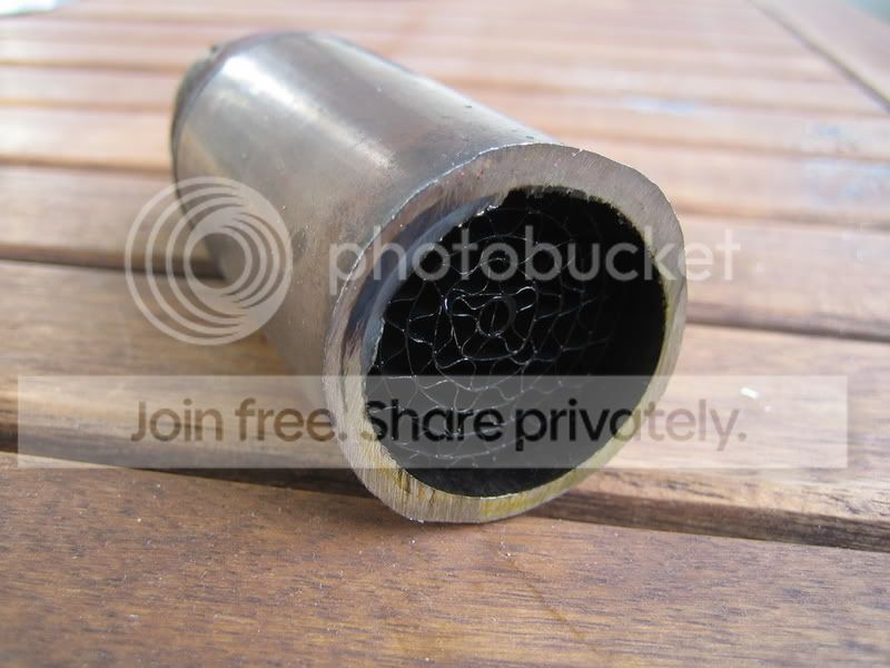

Joo ihan täynnä jotain alumiinista kennohommaa näkyy putki olevan sisältä kun sinne tuikkii lampulla, onko kenelläkään mitään käsitystä miten tuommoisen poistaminen voisi vaikuttaa piiiitkällä poranterällä ja siten ravistelemalla mäjelle koko helahoidon? Onko tuo katalysaattori vai mikä lie, mutta kun tieliikenne käyttöön tarkoitettu skode on kyseessä, niin varmasti noissa on yhtä sun toista tuketta .... nyt mielipiteitä, tosin en kaipaa mitään laittomuus-saarnoja sillä vain minä itse olen tekosistani vastuussa, ei kukaan muu, joten olisi kiva kuulla onkona apuva noitten romujen tyhjennyksestä putkesta vaiko hyöty yhtä tyhjän, kanssa sillä ainoa mikä mopossa ahtistaa on tuo putki. Tiedän kun olen kokeillut stage6pro putkea! Eki

2T putkessa se hunajakenno kyllä varmaan sotkee paisuntasäiliön toimintaa ihan kiitettävästi. Helpoimmalla olisit päässyt kun olisit pitänyt sen teharin mikä oli mutta nyt ehkä olisi paikka kokeelliselle katalysaattorin poistolle toistesta putkesta kun sulla on niitä kaksi? Parhaiten siitä kennosta pääsee eroon avaamalla se putki ja hitsaamalla uudestaan, jos ei onnistu siitä vanhasta putkesta poraamalla/rikkomalla kenno ulkopuolelta. Voi kyllä olla että pakko avata ja tyhjentää, ei varmaan ole kivaa sekään jos sinne jää jotain irtometallinpalasia sisään tai osia jotka irtoavat sitten myöhemmin itsekseen.. Vie amikseen tyhjennettäväksi? :)
Tämmöinen siellä varmaan on:
Vähän niinkuin aaltopahvia olisi rullalle kääritty.

Joo tuommoinen kennokko on mutta mielestäni ledilampulla katsottuna vielä tiheämpi, en taida kuitenkaan enää teharia nyt katsella, paitsi jos eräs Kuopion mukava nuorimies Veeti myis mulle takaisin kun ei käynyt omaansa. Hän ymmärsi että putki oli pysty pytylle kun mainitsin ilmoituksessa että pyttyyn tuleva putken kiinnityspää kääntyy sekä pystyyn että vaakaan. Hän on myynyt sen postiennakolla edelleen nyt ihan hiljan, soitin ja sanoin että mikäli ostaja ei sattuisi lunastamaan, niin muistaa minua sitten ... Tämä TGB bulletin putki on siitä helppo että varsinainen käyrä mikä tulee sylinteriin on rosteria ja se käyrä jää sylinteriin kiinni vaikka varsinaisen putken ottaa pois, joten näkee hyvin lampulla mitä sinne putkeen on tungettu. Kanille: yksi putki lähtee etuviistoon ja siihen tulee kumiletku ilmeisesti ilmanputsarilta syöttämään puhdasta ilmaa, mulla on toisessa alkukäyrässä poistettu se Hyriassa elikä aikuiskoulutuskeskuksen hitsauslinjalla ja juotettu hitsillä hyvin umpeen, ei mitään muuta vaikutusta kuin hiukan möreämmät äänet, elikä se ei ole mikään päästä litistetty virtausten varsinainen sotkija. Partaselle: en ole pyrkinyt uskottelemaan käsittääkseni kenellekään esim. että taannoinen suuttimen vaihto olisi virittelyä, mopoliikkeen omistaja sanoi sen olevan säätämistä, siinä kuin neulan nosto tai laskukin, talviajoon ehdotetaan yleensä isompaa suutinta ja jos se on laitonta niin sille en mahda mitään? Eki :)
