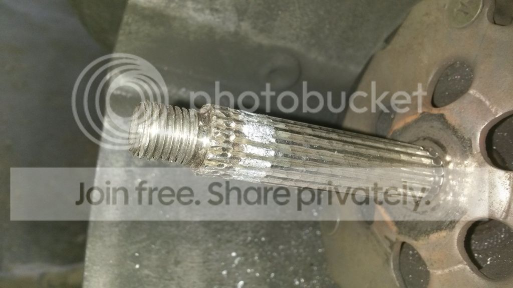

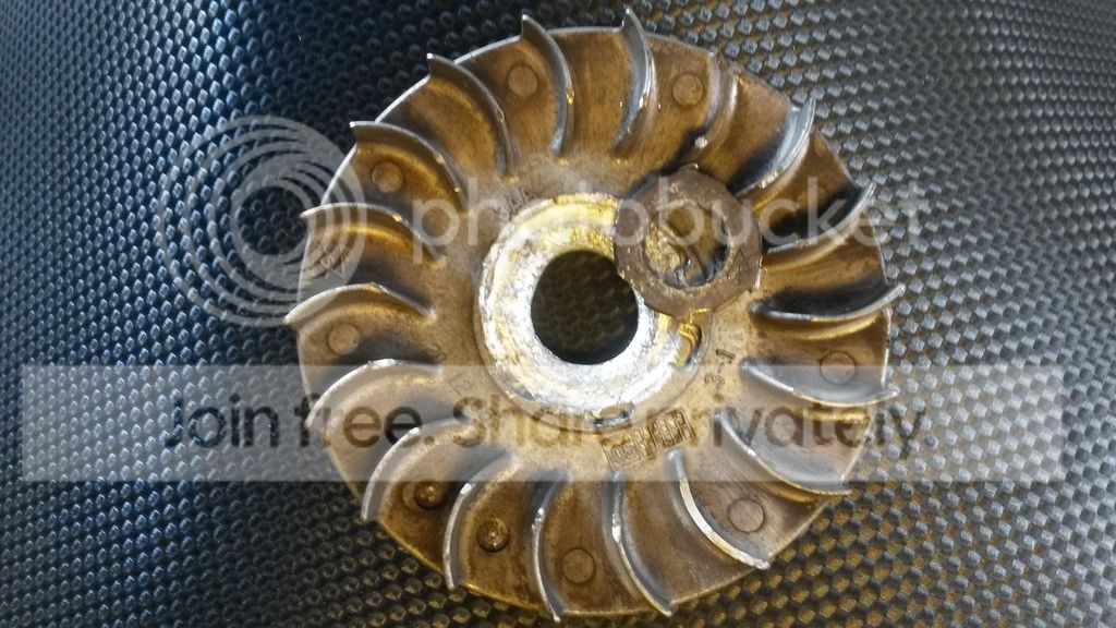

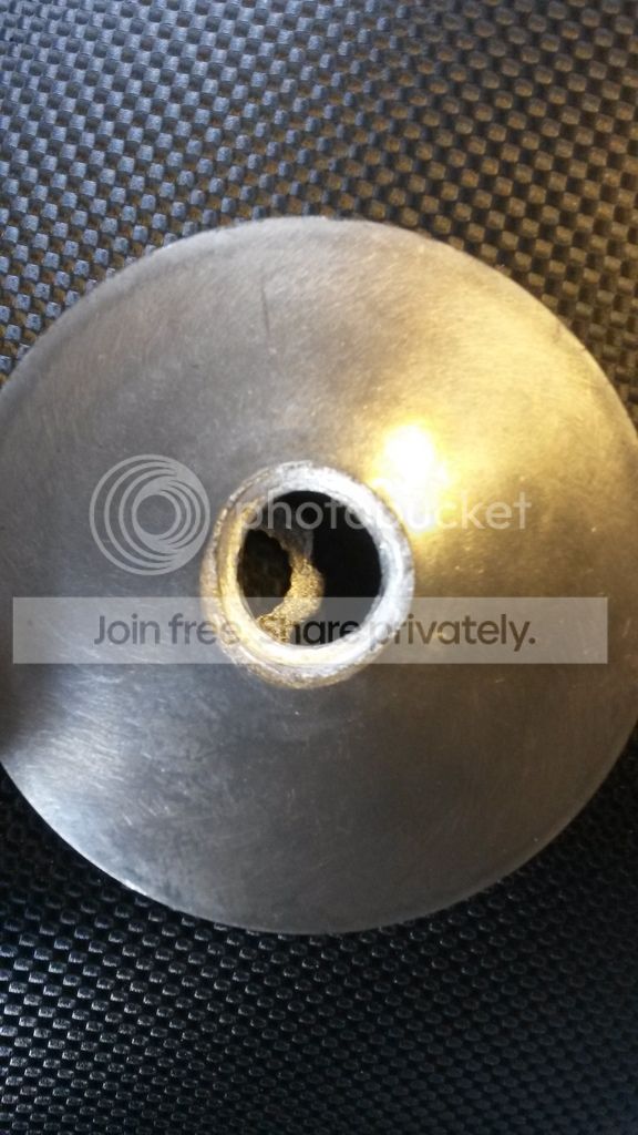

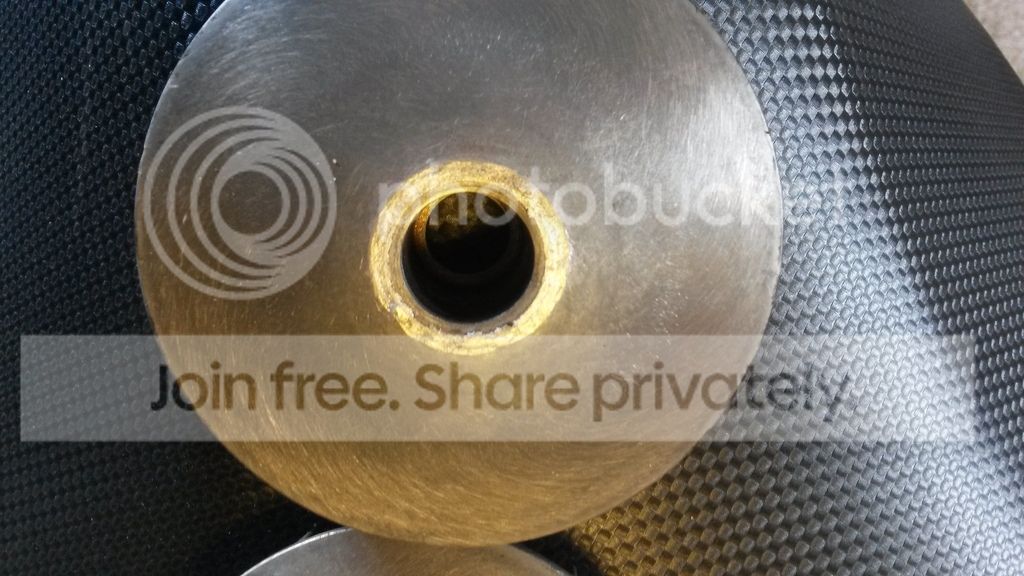

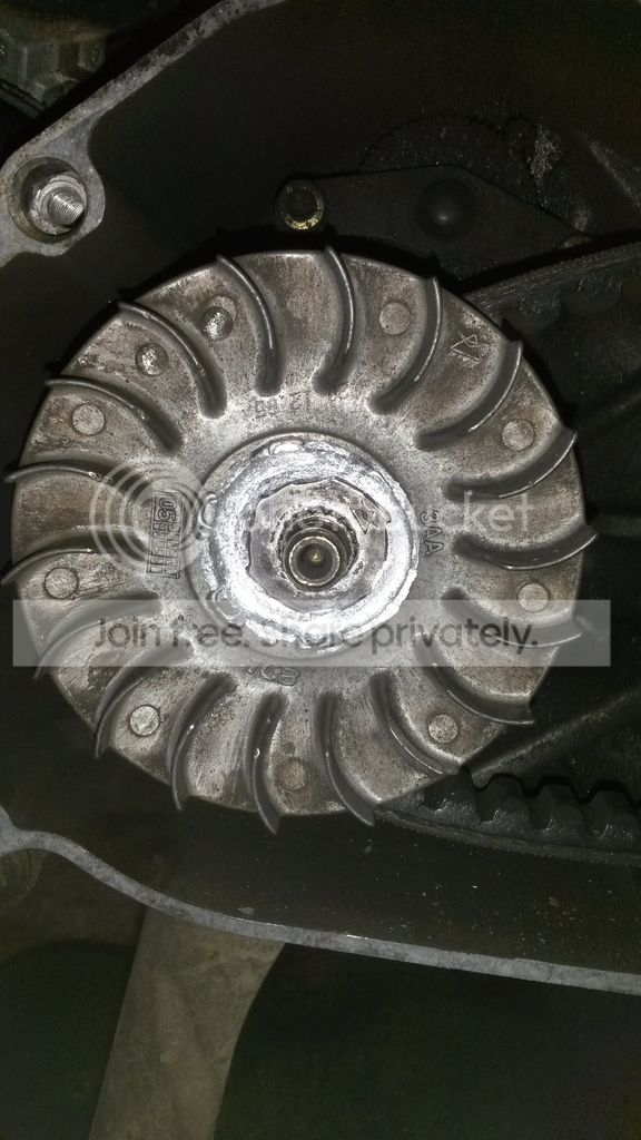

ai ai,tällaista tälläkertaa.kone huutaa leipää ja mopo kulkee kävelyvaihtia eteenpäin.varikoppa auki ja "kaikki"paskana.mikäs tuollasen aiheuttaa että ulompi kuppi+rulla kuppi saa kipeetä?tuo keskusta on tuhoutunut tuosta täysin tuosta ulommasta kupista.rullat oli "kasassa",lyttääntynyt.toivottavasti boorit ei ole entiset.mikäs vari tuohon nyt sitten tilalle?kisavari?vakivari?oli muuten tuo keskirinkula kuin hitsattu booreihin kiinni,käynyt vissiin aika kuumana.mutteria en ole kyllä ainakaan laittanut liian kireälle aikaisemmin kun rullia vaihdoin.
