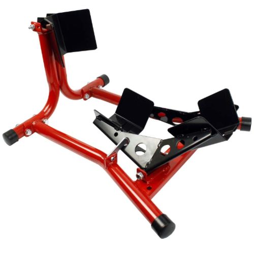

Nyt vimosimpana kuskasin tuota 1250cc prätkääni ja siinä minulla oli apuna lisäksi mp-teline mallia motonet.
Tuo vaan sopii 16" ja sitä suuremmille renkaille, joten tässä skoban tapauksessa siitä ei liene hyötyä. Mutta siis sidontatekniikka oli silti 1:1 tasan sama kuin tuossa ed. ja todella hyvä että oli, sillä sellaista routapattia oli nuo tiet täynnään ettei mitään rajaa vaikka kuinka yritti varovaisesti ajella. Se että sidonta on joka nurkkaan omalla liinallaan tekee kiinnityksestä varmemman, pelkkä mopon yli tai stongan ympäri kietastu yksi liina alkaa tuossa röykytyksessä useimmiten jossain vaiheessa luistamaan ja sitten onkin moppe kyljellään siellä kyydissä :-\
