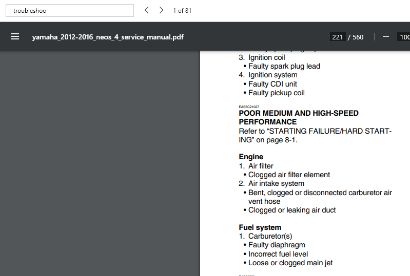

se service manuaalin linkki löytyy tost edellisest ketjusta, siel ensimmäinen ehdotus on ilman putsari
toivottavasti joku joka tietää jotain mopoista osaa neuvoa paremmin

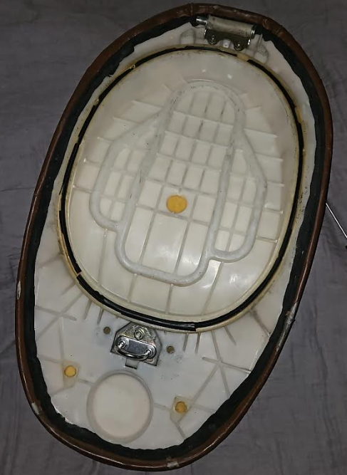

Osaisiko joku ohjata oikeaan suuntaan kun hakusessa on Solifer Retroon penkki.
Pohja tämän näköinen:
Tai jos jollakin on ehjä ylimääräisenä, niin olisin kiinnostunut.
