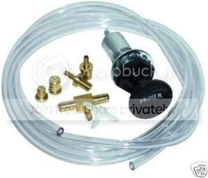

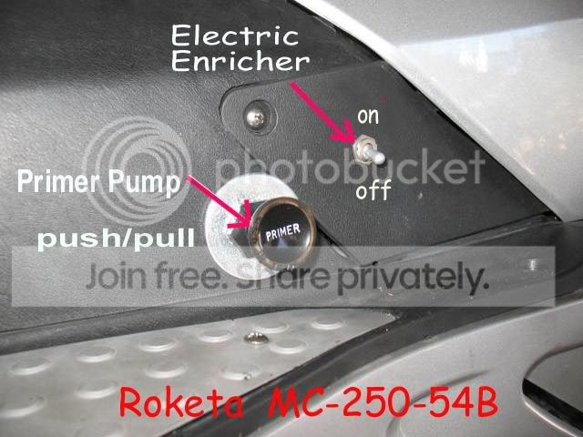

Ameriikassa äijät teki noihin 250cc jonway skoottereihin tällaisia primer rikastimia ja lähtee heittämällä sen jälkeen käyntiin.
Kytkentä imukaulan alipaineletkuun Y-haaralla.
(itse ottaisin rikastinbensan filtterin, eli suodattimen jälkeen vasta, mutta toimii näinkin)
Primer rikastin ihan tällainen veto-työntö mallinen
Näitä löytyy erilaisia netistä kun etsii vain primer sanalla

Siinähän on sitten valmis ratkaisu kylmäkäynnistysihmettelyihin. Periaatteessa tuon voi toteuttaa ihan nuusk siis lääkeruiskullakin.
pettynyt
Moottorikelkoissa ennen hyvinkin yleinen värkki!
