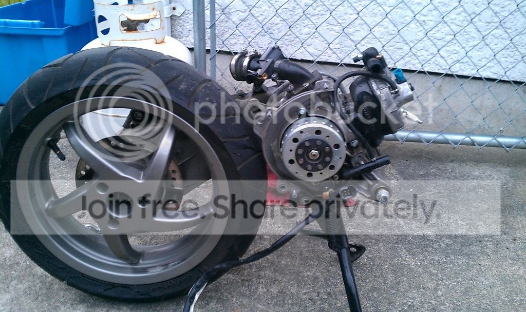

Pakoputki irti ja ne kolme kuusiokoloa vanteen keskeltä irti niin rengas on kädessäsi. Sillä keskimutterilla saa sen navan ja jarrulevyn irti siitä
Peetu
siis siltä pakoputken puolelta? onko siel jotkut suoja jutut millä ne saa pois?
Palosella
Mistäs muualtakaan?
Noitten pulttien päällä on sellanen pyöreä muovilätkä, joka lähtee käsin tai ruuvarilla kampeamalla pois.
