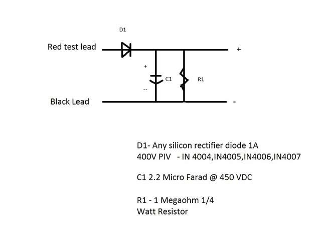

Jos omistat yleismittarin voit seurata pick-upin ja staattorikäämin jännitettä käydessä kun liität oheisen palikan mittajohtoihin ja mittari  dc alueelle, varmuuden vuoksi ensin väh. 400v alueelle.
! Varo !     käydessä ehjästä staattorikäämistä saa tukevahkon sähköiskun.
Kipinää käydessä voi myös seurata jatkamalla tulpanjohtoa ja tunkemalla sen läpinäkyvään putkeen ja jättämällä siihen 1mm lisäkipinävälin.
