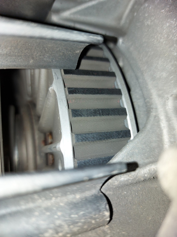

Ei näytä mun hihna vielä kovinkaan kuluneelta vaikka sillä on arviolta ajettu noin 15 000km. Pitänee varmaan talven aikana vaihtaa mutta ei liene mitään kiirettä. Aika vähän näkee tuota hihnaa vaikka irrotin kovalla vaivalla sen hopeanvärisen muovisuojan variaattorikotelon päältä.

Edit: Jos pääset sitä hihnaa peilin avulla tai muuten, sieltä sisäpinnasta tutkimaan niin siellä urissa se ikääntyminen näkyy ensimmäiseksi, pieniä murtumia jotka näkyykin sitten paljon helpommin kun hihna on irti ja sitä voi hiukan taivutella.

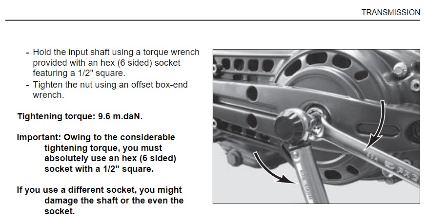

Edit: Tässä kuvassa kyllä näyttää että kytkinrummun telkeäminen hoituis ihan vaan kiinto- tai lenkkiavaimella ?? Mulla ei kyllä ole asiasta mitään hajua..

Kuvassa momenttiavain on tuossa akselin päässä ja mutterista väännetään kiinnipäin. Onkohan tulos eri jos lukitsen vain takapyörän ja väännän mutteria kiinnipäin momenttiavaimella?
Kuvan tilanteessa pitää muistaa momenttiavain lukita mittaamaan vastapäivään. (Kerran mulla Volvon vauhtipyörää asentaessa oli momenttiavain väärinpäin ja viime hetkellä vääntäessäni huomasin tarkistaa kun ei alkanut vääntäessä avain naksahtamaan. (Avain oli käännettävä malli ilman räikkää))
Mitäköhän varten tuossa korostetaan tuota ½" -avainkokoa? Mulla momenttiavain on muistaakseni se isompi koko. Eikös mutterin vääntömomentti kuitenkin liene sama?
Tietämättä tuota akselinpäätä pitävää hylsyn kokoa voi vain arvailla.. esim 3/4 tuuman karalla oleva hylsy ei mahdu tuonne 22mm lenkin sisään ? Tai jotta asentaja ei käyttäisi pienempiä (3/8 tuuman) työkaluja, tuo 9,6 kpm on kuitenkin jo jotain varsinkin kun ottaa huomioon että moottori on työpöydällä irrallisen standin päällä! Tuossa tilanteessahan tuo kyllä on ainoa tapa avata kun takapyörää ei edes ole.
Vaatimus 6-kulma (vs12-kulma) hylsyn käytöstä on ihan ymmärrettävä, 12-kulmainen saattaa nuljaannuttaa sen akselin pään (akselin pää on koneistettu 6-kulmaiseksi, ikäänkuin pultiksi) mikä vaatisi kalliin akselin uusimisen (n 350e)
Jos 3/4 karainen hylsy sinne menee(lenkin sisään) niin en kyllä keksi mitään syytä miksei 3/4 karalla olevaa momenttiavainta vois käyttää.
