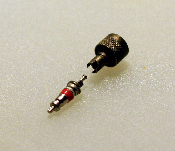

LainaaOta sielu pois
Mikä tämä on? Saako venttiilin purettua vielä pienempiin osiin? Tarkoitatko että sen metalliosan saa siitä kumista irti vai miten?

Venttiilin sielu lähtee venttiilin sisältä sille tehdyllä avaimella. On myös venttiilinhattuja joissa on sama avain, kuten tässä kuvassa http://www.liukkonen.net/mtb/pics/valve.jpg
