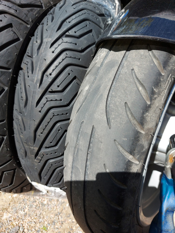

Takarenkaan annoin läheisen mopokorjaamon laittaa vanteelle oikealla rengaskoneella. Tasapainotus ei siellä onnistunut kun on tollanen sivusta kiinnitettävä vanne. Kysäsin kuitenkin tuossa viereisessä autonrengaskirppiksellä samalla reissulla niin sielläpä sen sai jotenkuten autonrenkaiden tasapainotuskoneeseen kiinni ja pyörimään. Aivan mitättömän pikkuset painot siihen tuli kahteen kohtaan eri puolille joten se olis ollut hyvä varmaan ilman niitäkin. No se mopokorjaamo otti 15€ rengastyöstä ja tämä tasapainotus otti 8€ joten en siinä köyhtynyt ihan sossunluukkutilaan asti sentään.
Eturengas vielä tämmönen. Uusi "CityGrip2" odottelee kellarissa vielä. Tämän saa se mopokorjaamo oikealla rengaskoneella ehjänä vanteelle ja oikealla tasapainotuskoneella balanssiin kyllä sitten kun vien sen vanteen ja renkaan sinne pajalle eikä kestä ku 10 minuuttia korkeintaan.

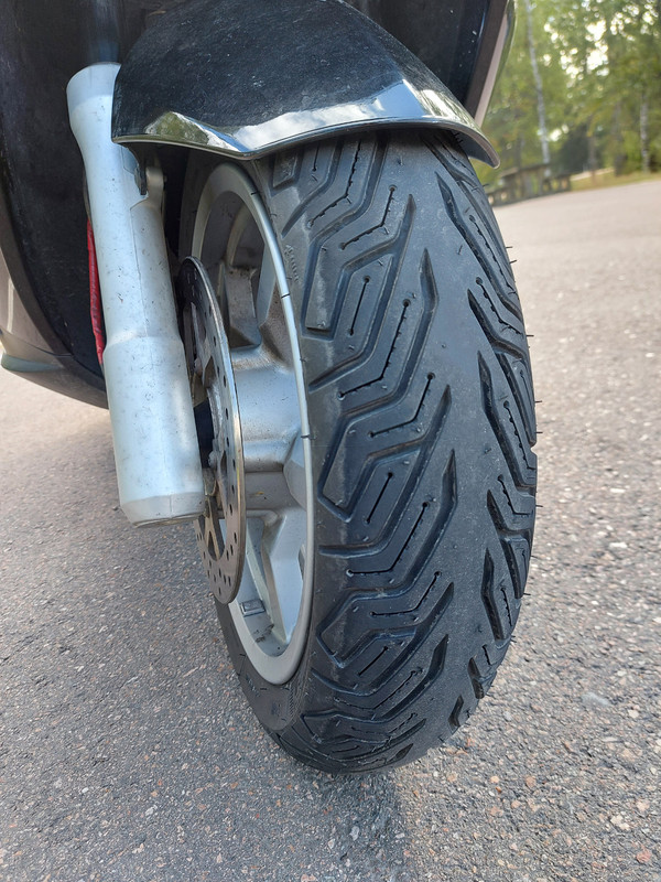

No nyt se etukumikin lopultakin tuli vaihdetuksi. Vanhalle tuli vielä pari tuhatta kilsaa ajoa ja se kului tasan varoitusmerkkeihin asti. kokonaismatka sille etupyörän PowerGripille tuli noin 25000km. Tällä uudella nyt pari sataa kilsaa ja vielä noita kumitappeja näkyy kumin keskelläkin vähän.
Kyllä on paremmat ominaisuudet tällä CityGrip2 kumilla ainakin nyt uutena.
Paremmin pysyy skode hallinnassa hiekkatiellä ja pitkittäiset asfalttipaikkaukset ei tunnu ollenkaan.
Niitä pitkittäisten paikkausten reunoja oikein erikseen testailin tänään kun tuolla Porvoo-Kotka-välillä niitä on vanhalla tiellä kymmeniä kilsoja. Vanhalla renkaalla veteli toisinaan hurjastikin. Ja jopa tiemaalauksetkin veteli.
Risteyksissä skode kääntyykin nyt paljon jyrkemmin ja helpommin. Se vähän yllätti aluksi.
kestosippi
Nyt ajeltu CityGrip2 renkailla sen verran että pystyn kehumaan toimiviksi myös soratiellä.
Asfaltilla myös mukavat eikä vetele pituussuuntaisissa tiepaikkauksissa ollenkaan niinkuin PowerGrip teki.
