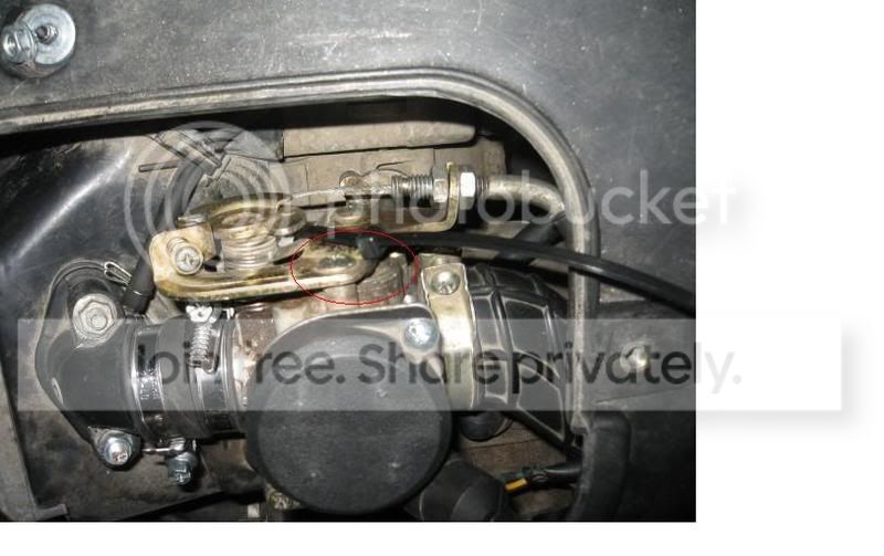

Mikä on kaasarin oikealla puolella kyljessä oleva pieni kansi joka on kiinni kahdella ruuvilla. Sitä en ole koskaan aukaissut.

Se on kiihdytyspumpun alipainekalvon kansi/pesä, sen voi toki avata ja katsoa, josko se kiihdytyspumpun kalvo olisi risa.

Tuota luukkua tarkoitin

Enpä ole moista luukkua edes bongannut omastani, en ole vissiin tarpeeksi tarkkaan kattonut. Veikkaisin, että tuo on vaan jokin koneistustekninen reikä, joka on tukittu tuommosella kannella, ei sen ihmeempää. Voihan se tuoltakin falskata, ei kai se haittane, jos tuon purkaa :)

Joskus olen käyttänyt auki tuota luukkua ja siellä on ihan samanlainen kalvo ja jousi kuin kiihdytyspumpussakin. Sitä en tiedä mikä tarkoitus tuolla on kun ei sinne mene mitään vipua. Jotenkin se kuitenkin liittynee kiihdytyspumpun toimintaan luulisin. Tuota luukkua ei muistaakseni ole niissä kaasareissa missä ei ole kiihdytyspumppua.
