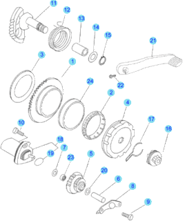

Nyt on päässyt käymään niin, että käynnistyspolkimen akselissa on sen verran pituussuuntaista klappia, että lyö ohi. ei oikein tykännyt, kun eräs aiemmista polkimista jäi kiinni sen verran kovaa (meni ensin kuusikulmaruuvin kanta pyöreäksi - piti porata pois), että piti naputella irti, ja jo siinä vähän väljistyi. Nyt sitten on jo enemmän.
Nyt tietämätön sitten kysyy, että miten tuo akseli on kiinni ja mikä sen yleensäkin pituussuunnassa lukitsee? Vaanko se onnettoman näköinen sokka, joka ulkopuolella varikoppaa näkyy?
Osat 11-15 alla olevassa räjäytyskuvassa kysymyksessä.
Kyllä vain. Se on nimenomaan se onneton sokka joka pitää kasassa koko poljinsysteemiä. Jos se pääsee korkkaamaan sieltä urastaan niin poljinakseli painuu liian syvälle ja saattaa hajottaa koko systeemin. Se sokka kaikenlisäksi venyy  kun sen kerran irrottaa joten se tulisi puristaa takaisin jollain pihdeillä ennenkuin panee takaisin.

Se sokka ei ole irti ollut meidän aikana, mutta muotoaan se kyllä muutti silloin kun naputtelin poljinta irti akselista (piti lyödä ruuvinjämään meisselillä, että sai sem kiertymään auki...).
Moposportilla ei netin mukaan ole tällä hetkellä ko. sokkaa (tulossa kyllä), eli täytynee ottaa nykyinen irti, puristella kasaan ja panna takaisin tms., tai lähteä ko. sokan kanssa jäljitysretkelle...kuulostaa kyllä siltä, että sokan olisi syytä olla juuri eikä melkein samanlainen?!
tommi
Joo, ihan samanlainen kannattaa etsiä jostain. Se on pieni mutta tärkeä osa.

Tulipa paukuteltua vasaralla prikka ja lukkorengas suoraksi ja laitettua takaisin. Klappi hävisi akselista.
