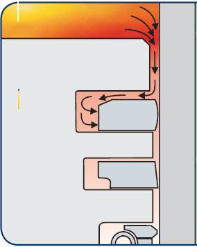

Juu, tiivistyksen hoitaa palopaine joka painaa renkaan sen uran alareunaa vasten ja renkaan taakse jäävä palopaine työntää renkaan tiiviisti sylinteriin.
