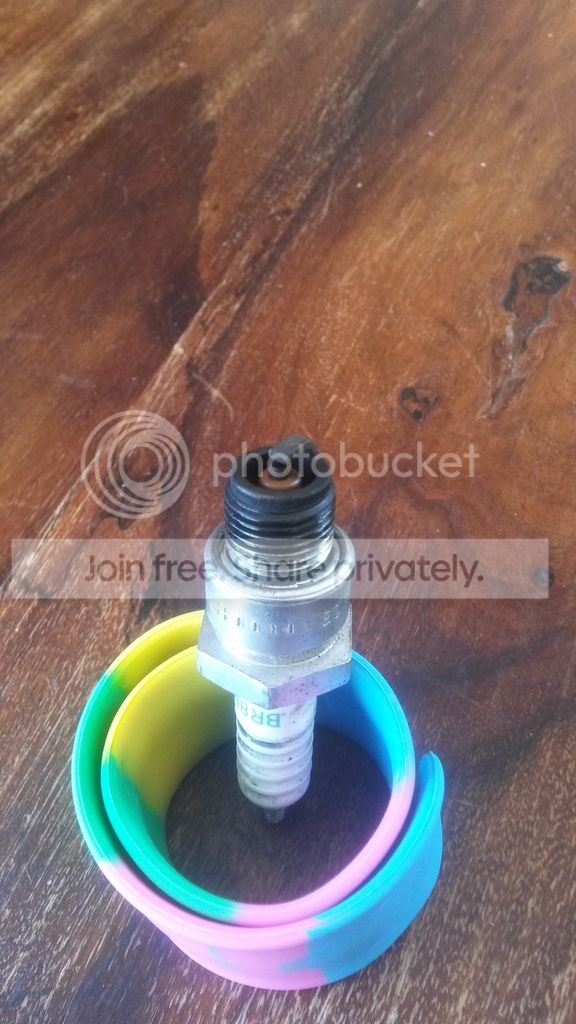

nyt söi uudehkon tulpan.ei yks päivä vaan käynnistynyt.senhän tietää että polkeminen on turhaa jos ei suht suosiolla lähde.uusi tulppa ja laakista käyntiin.mitäs tuosta tulpan väristä voi päätellä?
