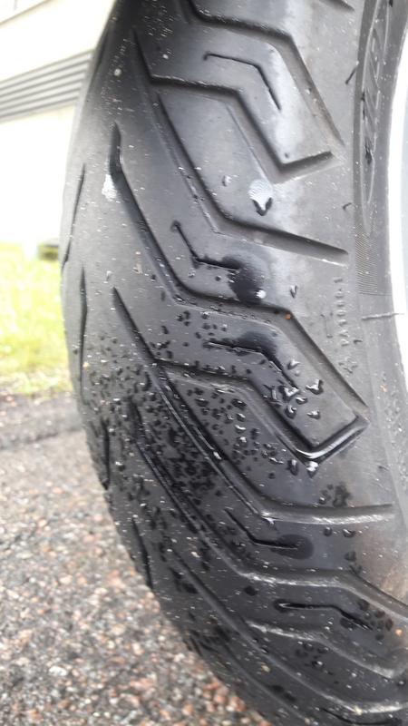

Nyt on hiukan yli 6tkm tuossa takapyörän Citygripissä ja alkaa pinta olla siinä millin paikkeilla minimissään.

Mun Pösössä 7000km ajettu City Grip takakumi vielä 3,5mm urasyvyyttä koko leveydellä. Harmi etten tullut mitanneeksi viime kesänä uudesta kumista.

Mun Wingissä on n. 4,9mm keskellä ja 6,5mm reunoilla. Ajettu 7900km tuolla nakilla. Tosin olen ajellut enimmäkseen isoilla teillä, pitkiä matkoja. Ajattelin 3mm kohdalla heivata renkaan ja ostaa uuden. Etunakki on tasaisen pyöreä joten se menee varmaan 2 kesää vielä. Nämä siis Bridgestone Battlax SC "vanteiden suojakumit"  ;)
