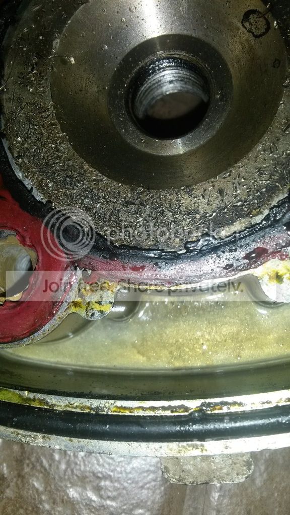

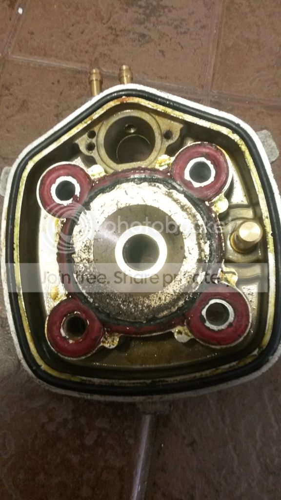

mitä mieltä?aika "hakatun"näkönen kansi.oisko noi sirpaleet sitten leikellyt myös tiivistettä?mustunuthan toi on tuosta reunasta.onko noista kaasariin menevistä letkuista oikeasti hyötyä vai kannattaako vaan suosiolla tulpata?
masiina
#88
mitään isompaa halkeamaa ei tiivisteessä ole.
