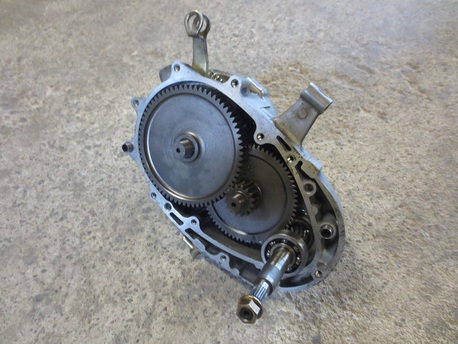

Käyköhän Agilityyn Baotianin perärattaat, sama konehan siinä on kun kasissa, mut se perä on tosiaan erilainen? Käykö agin perän rattaat kasiin? Jos agin osat sopii, niin siitähän sää saisit pidemät välit kun siinä on pienempi takapyörä ;) Ja samalla mä saisin osittaisen vastauksen kysymykseeni :)
Nelari Kymco on luonteeltaan jotenkin laiska mutta sitkee, en minä lisää nopeutta hae, mutta olishan se mukava ajella pienillä kierroksilla matkanopeutta. En mä usko että muu suorituskyky ratkaisevasti huononisi, laiskasti se nytkin huippuja kerää viidenkympin mittarinopeuden jälkeen, siihen saakkahn se jopa kiihtyy ;D

itse hain myös tota matkanopeutta kun perän vaihdoin pidemmäksi.
FlatLander
Super 8 perärattaat.
Muistaakseni perärattaiden kotelo on isompi kuin agilityssä

Muistat oikein, myös laakerien väliset mitat aivan eri.
Sitä olen miettinyt, mutta en ole löytänyt tietoa,,,että sattuisko super 8 125/150cc hilut tuohon? Perä näyttää aikas samalta.

Joo, on se perä kasissa ja agissa ulkopoulelta aivan erilainen, mutta aattelin vaan että kasissa rattaat on pystysuunnassa ajatellen enemmän pituusakselin suunnassa ja agissa taas kytkinakselin ja vetoakselin väli pystysuunnassa suurempi ja pituussuunnassa lyhyempi. Sekava selitys ;D
Jos sais agin ja kasin perät tuohon käpisteltäviksi, niin voisi vähän miettiä onko niistä mahdollista jotain rakentaa, kun osa noista rattaistahan irtoavat akseleiltaan. Pakkohan siihen kasiin on pidemmät perävälit saada jos semmoset siihen tahtoo ;D

Miten paljon olette laittanut öljyä Super 8 perävaihteeseen?
Jos siihen merkkitulppaan asti laittaa niin sinne menee puoli litraa ja ohjekirjassa muistaakseni sanotaan että vain 1,2 desiä pitäisi laittaa.

4-tahtisen huolto-oppaassa sanotaan, että 1,8 desiä.
Heh, itsekin laitoin ekaksi täyttöreikään asti, vain hiukan ihmetellen..
Puski sitten huohottimesta ylimääräset pihalle. Onneks siinä sellanen.
