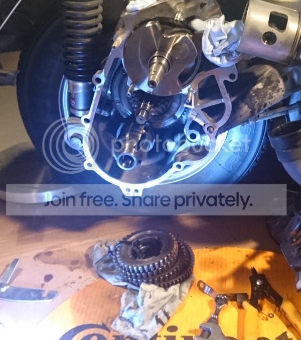

Eilen meni kone taas osittain osiksi. Tällä kertaa niin, että kone on skootterissa kiinni. Vaihteistoöljyn vaihdon yhteydessä tuli lootasta ulos pieni metallinpala, ja pakkohan se on tutkia mistä on lähtöisin. Toivottavasti ristikosta, joka kytkee vaihteet vetoakselille. Se on tarkoitettu kulumaan, jotta vaihteiston muut osat eivät kuluisi. Ja mulla oli sitä kytkinongelmaa jossain vaiheessa, niin ehkäpä ristikko otti siitä itseensä.
Ja olihan se piru taas seisonnan aikana alkanut vuotamaan 2T-öljyä jostain. Ei vaan selvinnyt mistä. Kaasarin kotelossa oli öljyä pohjalla, ja sieltä se seosruuvin kumin välistä oli koneen kylkeen öljyä tiputellut. Pieni läikkä oli lattiallakin. Lisäksi öljyä löytyi kampikammiosta turhan paljon, eli varmasti enemmän mitä tulpanreiästä syksyllä laitoin. Ei näitä ole tehty talvehtimaan tallissa, näillä pitäisi ajaa.
Ylempi männänrengas oli vähän vuotanut. Ei siis pelkillä männänrenkailla tullut tiiviiksi. Pitäisi varmaan hoonata ja laittaa taas uudet renkaat.

Projektikuva:
Homman nimi on vaihderistikon vaihto. Tai voihan se olla vaihderistikin suomeksi.
